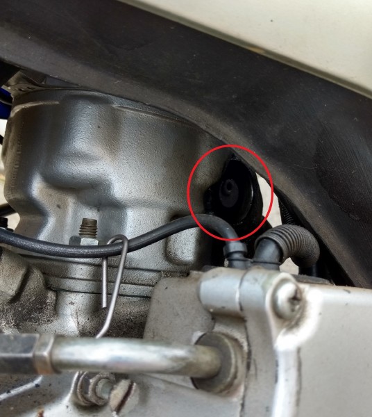

Ahoj, měl bych dotaz ohledně chlazení. Asi po 40-50 km nepřetržité jízdy musím dolévat i 0,5l destilky do chladiče. Vzadu pod sedlem v expanzní nádobce naopak žádná změna a stále stejná hladina kapaliny. Na TEMP mi ručička už kolem ujetých 30-40 km létá do červených hodnot. Koukal jsem po hadičkách a ty nejsou prasklé, nikterak narušené, ani u spojů to neprotéká.. Pak jsem si ale všiml tohoto místa, ovšem netuším, zdali společně s krytem neodletěl i nějaký jiný komponent ze vnitř (viz. příloha). Proto se tedy ptám o jakou část na válci jde a zdali po uvolnění víka nemohlo během jízdy odletět i ještě něco jiného. Po vyrobení krytky (z hliníku) by byl problém vyřešen? Předpokládám, že nejspíš ne.. čili proto se raději ptám. Děkuji předem za každé postřehy, které pomohou.
Pozn. Snad půjde z fotky poznat co jsem měl na mysli. Jelikož je tu omezená max. vel. na 2MB, tak jsem musel z fotky taky pár MB odebrat.. :roll:
