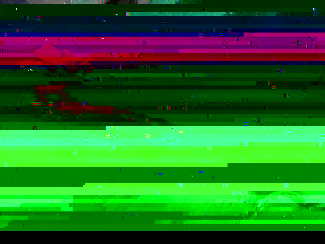

PříspěvekNapsal: 08. 04. 2012, 19:05
Offline
Registrován: 12. 02. 2012, 11:03
Příspěvky: 35
Taky jsem se snažil to rozdělat , ale bohužel to nějak nešlo bylo to tak přihnilé až to bolíí .. jedina možnost co byla tak jsem to musel odvrat a odsekat sekáčem . ale ven jsem to vytahl .. Nevíte někdo rozměry těch jehličkových ložisek co tam mají být ? ..
